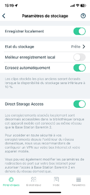

4-1 : configuration sur le smartphone application Arlo Secure :
  • Aller dans périphériques et choisir la Base Station puis paramètres de stockage
  • Activer « Enregistrement Local » et « Direct Storage Access »
  • Puis cliquer sur le sous-menu « Redirection de port" en bas de l'écran pour avoir ce menu
  • Activer « Enable Port Forwarding »
A ce stade de la config, le champ "Etat" va chercher mais va rester indisponible car la box FAI n’est pas encore configurée correctement, pas d’inquietude 😁
  • Sur l’ecran du dessus : vous identifiez les données importantes pour configurer la box :
L’adresse IP interne de la base station : ici 192.168.1.59
Le port interne et externe : ici 18598
Attention : si vous appuyez sur ACTUALISER, un nouveau port va être affecté automatiquement pour la base station Arlo, ce qui vous obligera à corriger votre configuration box manuellement.

Propriétaire d'une base VBM4000r3 avec trois caméras Arlo Pro et deux Arlo Pro 3, je n'ai plus accès aux vidéos enregistrées localement sur clé USB depuis la dernière mise à jour passant de 3.... à 4....
Si je souhaite faire la manip proposée dans ce post, je n'ai pas accès au sous menu "redirection de port" mais simplement "paramètres de stockage" => avec deux onglets: "Enregistrement résolution maximale" et "Ecraser automatiquement".
J'ai réinstallé une version d'appli antérieure (3...) mais une fois cette dernière lancée, un message m'indiquant qu'"une mise à jour est nécessaire" apparaît et m'empêche d'accéder aux paramètres de l'appli.
Est-ce que quelqu'un a été confronté à ce problème et qu'il l'a résolu ?
