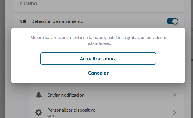

SamuelCasales
Buenos días Carlos,
el usb esta formateado directamente desde el hub, desde la aplicación tiene ahora 32g, me saltan avisos de movimiento todo correcto, le he configurado para que se active la grabación desde el movimiento,
en la regla del dispositivo en esta caso la cámara la opción de grabar esta desactivada y no la puedo activar, cuando pincho me lanca a almacenamiento en nube, es una cámara comprada en Seguritas, quiero poner más, me gusta el sistema y son muy buenas, pero necesito solucionar esto, poder grabar en el usb, no me interesan suscripciones por el momento.

SamuelCasales
Captura de pantalla 2024-11-27 a las 0.31.51.pngCaptura de pantalla 2024-11-27 a las 0.32.21.pngCaptura de pantalla 2024-11-27 a las 0.32.47.pngCaptura de pantalla 2024-11-27 a las 0.32.55.png
Buenos días,
es un hub y cámara comprada a Securitas, adjunto fotos,
muchas gracias y un saludo.

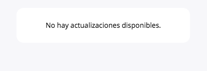

SamuelCasales
Buenos días,
en principio esta actualizado tanto la estación como la cámara,
firmware Base station 1.25.1.0_1687_1f1c874, actualizado y camada
1.090.35.0_19_6ffa5b2 también no deja actualizar más,
Captura de pantalla 2024-11-29 a las 9.00.00.pngCaptura de pantalla 2024-11-29 a las 9.00.15.pngCaptura de pantalla 2024-11-29 a las 9.00.35.png
