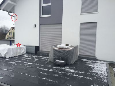

Kamera 1:
Die erste Kamera deckt die Terrasse mit zwei Eingangstüren ab und ist schräg am Eck des Hauses auf ca. 2,80m Höhe angebracht.
Jetzt erkennt sie die Bewegungen nur noch sehr spät, praktisch erst wenn man kurz vor der Kamera steht und auch dann nicht regelmäßig.
(rechts befinden sich die zwei Türen und der größte Teil der Terrasse, welchen die Kamer nahezu komplett abdeckt)

Hallo Dominik,
bei mir wird nur ein gelbes "Vorfahrt beachten"-Schild angezeigt. Kannst Du nicht einen Link zum Video einstellen, wie in Deinem 1. Posting?
Gruß
Hugo

Hallo Hugo,
ich versuch es jetzt mit einem direkten Link zum Bild, weiß leider nicht, warum die Bilder hier nicht angezeigt werden.
http://abload.de/image.php?img=img_0676bju3o.jpg
Vielen Dank!
Gruß
Dominik

Ich kann auf dem Bild nicht erkennen, wie die Kamera ausgerichtet ist: Direkt nach unten?
Ich werde im Laufe des Tages meine Kamera an anderer Stelle montieren und (wenn es geht) auch direkt nach unten. Ich melde mich dann wieder.
Ich habe das Problem, daß die Kameras bisher zu spät ausgelöst haben und gehofft, daß dies mit der neuen Software korrigiert wurde. Morgen weiß ich es genau.
Beste Grüße
Hugo

Hallo Dominik!
Meinen Weihnachtsbraten (und das Silvesteressen) habe ich heute bei ungefähr 50 Leiterklettereien abgearbeitet
Zur Sache: Ich habe die Kamera in ca 3m Höhe über den Treppenaufgang zur Haustüre montiert. Die Treppe ist ungefähr halb so breit wie der Weg auf Deinem Foto. Nach etlichen versuchen hat das Sichtfeld der Kamera (das Lifebild) genau den Bereich von Oberkante Haustür bis unteren Treppenabsatz abgedeckt. Interessant war dann der Versuch mit Personen, die die Treppe hinaufgingen: Die Videoaufzeichnung beginnt erst ab der4. Stufe. Es ist diese Aufnahmeverzögerung, die ich für ein Überwachungssystem schon lange moniere.
Was also tun? Um den fehlenden Bereich abzudecken habe ich schließlich meine 2. Kamera so installiert, daß es zu einer Überlappung kommt. Die nächsten Tage werden das Ergebnis zeigen.
Vorteil: Ich habe nun die Haustür und die Kellertür im Blick.
Nachteil: Ich brauche nun eine 3. Kamera, um die 2. Haustür wieder überwachen zu können.
Ergebnis: Das freut NetGear, mich weniger
Wenn ich mir Dein Bild jetzt anschaue, wird wohl eine 2. Kamera an gleicher Stelle und so ausgerichtet, daß das Feld bis zum Pfeilende (Kellergitter) abgedeckt ist, die simpelste (aber auch teuerste) Lösung sein.
Schönen Abend noch!
Hugo

Vielen Dank für eure Rückmeldung. Die Beiträge zeigen ja deutlich, dass mehrere Nutzer von dem Problem betroffen sind.
Zu den Fragen.
1. Welcher Modus ist eingestellt - der voreingestellte, ein benutzerdefinierte oder arbeiten die Kameras nach einem Zeitplan?
Der voreingestellte Modus, auch der benutzerdefinierte Modus wurde schon von mir getestet, allerdings ohne Veränderung
2. Empfindlichkeitseinstellungen der betroffenen Kamera/s
Derzeit 80% (Standard). Ebenfalls schon alles zwischen 40% und 100% ausprobiert.
3. Wird die Bewegungserkennung beim 'Test zur Bewegungserkennung' genau so schlecht erkannt?
Der Test reagiert genau so schlecht.
Bilder zur Verdeutlichung:
Das erste Bild spiegelt nahezu exakt den Bereich wieder, welchen ich auch mit der Kamera sehen kann.
VOR dem Update hat die Bewegungserkennung auch fast am Anfang des Pfeils angeschlagen.
Jetzt erst, wenn ich nahezu unter der Kamera stehe (Bild 2).
Bild zeigt wieder den Bereich, welchen ich mit der Kamera überblicken kann.
Auch hier wieder das gleiche Ärgernis.
Jetzt schlägt die Bewegun erst an, wenn ich fast vor der Kamera stehe (Bild 2).
