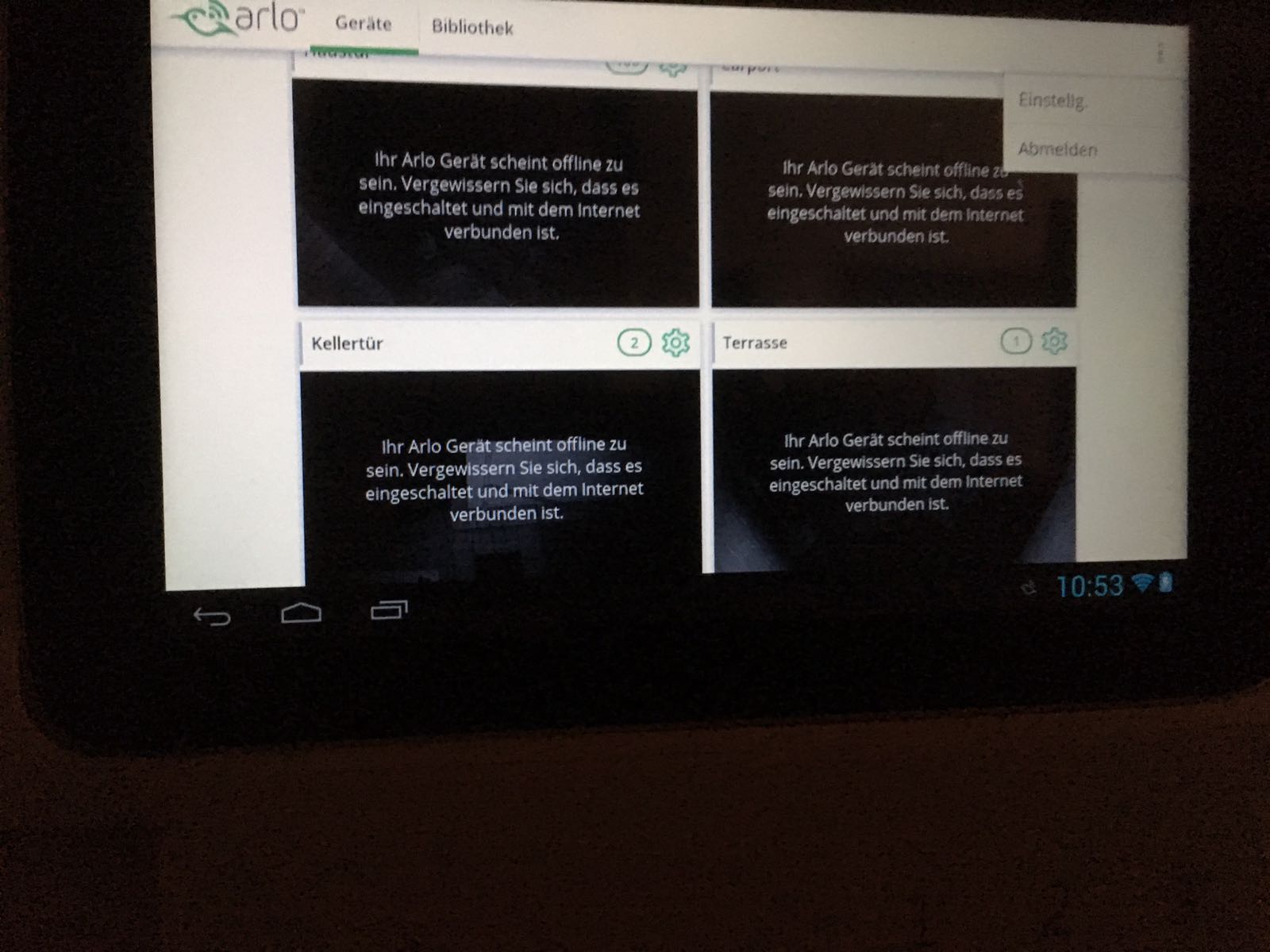

Hallo @SylviaD
Nach ein paar Stunden sieht es so aus wie oben im Bild. Sobald man irgendwas klickt stürzt die App ab und muss neu gestartet werden.
SylviaD
Arlo Employee Retired
Hallo @x-man,
hast Du die Möglichkeit zu prüfen, wie leuchten die LEDs an der Basisstation wenn es zur Störung kommt?
In der Zwischenzeit deinstalliere und installiere die Arlo App erneut.
Es wäre auch nicht schlecht zu prüfen, ob es auf einem anderen Gerät zu einer solchen Problem kommt.

x-man
Luminary
Luminary
Hallo @SylviaD,
Die Leuchten an der Basisstation sind normal in dem Zustand (drei grüne Leuchten).
Die App neu zu installieren hat leider nicht geholfen.
Ich teste gerade auf einem anderen Gerät..
