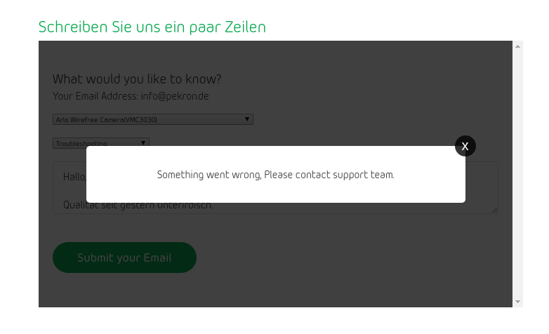

Case wollte ich aufmachen.
Leider kann aktuell keine E-Mail geschickt werden.
Kann das bitte jemand anderes versuchen?
