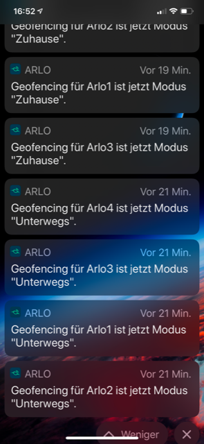

Leider muss ich meine Aussage teilweise revidieren 😞
Geofencing funktioniert zwar aber man muss zwischendurch immer die App öffnen damit genau erkannt wird ob man im Bereich ist oder nicht.
iPhone 8 (13.1.2)
iPhone XS (13.1.2)
Es scheint so als würde dort irgendwas mit der Hintergundaktuallisierung wahrscheinlich nicht richtig funktionieren.

die erkennung vor ort im mobilephone funktioniert bei mir schon immer zuverlässig...das oder die Telefone siend bei gefencing abfrage immer korrekt in oder ausserhalb positionert, egal ob die APP im Hintergrund (dauerhafter zugriff auf positionsdaten erlaubt) arbeitet oder geöffnet wird.
es wird aber der fence nicht geschltet, weder aktiv noch inaktiv.
seit den letzten neuen ios 13 updates kann man bei aktivierter überwachng bie Rückkehr und dann bei manueller Umschaltung uaf geofencing bei 4 basisstationen unterschiedliches verhalten feststellen. 2 basen schalten von aktiv auf geofence dann auf inaktiv im geofence, so, ist das korrekt, eine Basis bleibt aktiv, obwohl telefin im fence und eine Basis setzt die Umschaltung ma um, mal nicht und bleibt dann aktiv, ohne das der fence Modus übernommen würde.
also, selbst das manuelle setzten der Einstellungen auf aktiv kommt nicht immer sofort rüber....
bleibt für mich ein Problem in der serverarchitektur, dem meldeweg und der möglichen nicht vorhandenen Bandbreite für die Datenverarbeitung.
absolut unbrauchbar seit Monaten. auf ein lösendes beta release warte ich nun auch seit Wochen.
NICHTS ist hier die einfach Schnittmenge!

Hallo zusammen,
mit der neuesten Arlo iOS App Version 2.12 sollte Geofencing für die meisten Benutzer zuverlässiger funktionieren.

Guten Tag
Das kann ich bestätigen. Seit gestern als das Update freigegeben wurde funktioniert die Sache wieder.
