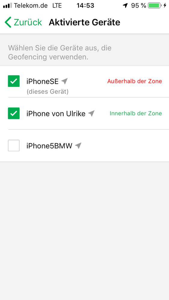

anbei mal einig config bilder....
anscheinend kann man immer nur eien datei anfügen?!

4 basisstatione, 2 sidn immer aktiv, 2 sind mit geofenzing aktiv wenn beide aktivierzten i-phones auser haus sind. mit den 3 hinterlegeten iphones auch getestet....
so geshen, hier funktioneirt es, was die ursache der probleme ist, dass bei euch nur ein telefon erkannt wird und dann dennoch die sache aktiv ist?! kann mir nur vorstellen, das es da probleme bei der zuordnung im account gibt...
