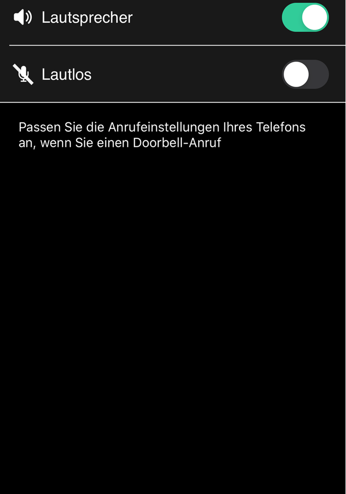

hast du in der App unter Anrufeinstellungen den Lautsprecher Schalter auf Ein (grün) gestellt?
Der Lautlos Schalter muss Aus (grau) sein, da sonst der Ton nicht an die Doorbell weiter geleitet wird.
Ist leider sehr bescheiden gelöst, die Schaltersteuerung in der App.
Yedilight
Vielen Dank, jetzt funktioniert es. Gruss Yedilight
