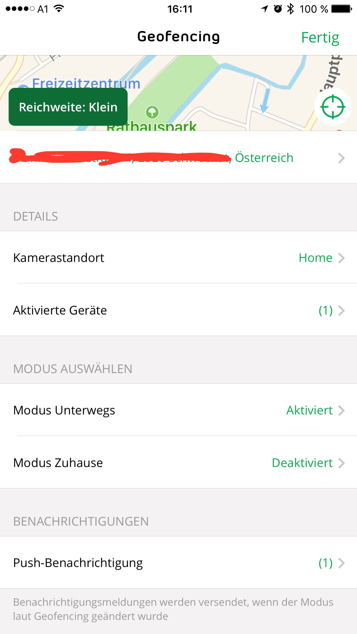

Tobre
Hallo in die Runde! Muss mich da mit meinemm problem leider anschliessen. Verwende ein iPhone 6s plus mit iOS 10.1.1 Die einstellungen für das Geofencing: Reichweite Klein, Aktivierte Geräte 1 (iPhone, innerhalb der Zone) Modus Unterwegs: Away (Aufzeichnung bei Bewegung, 2 Kameras) Modus Zuhause: Deaktiviert
Wenn ich das Geofencing aktiviere wenn ich zuhause aktiviere kommt die Pushmitteilung: Geofencing at Home is now away mode und die Kameras beginnen die Bewegung aufzuzeichnen.
Grüße Tobre

SylviaD
Arlo Employee Retired
Hallo @Tobre,
was für ein Gerät nutzest Du? Welche System-Version ist dort aktuell installiert?
Füge hier einen Screenshot von Geofencing-Einstellungen hinzu, so dass "Details" und "Modus auswählen" sichtbar sind.

Tobre
Ich verwende eine iPhone 6s plus mit iOS 10.1.1
SylviaD
Hallo @Tobre,
ändere bitte die Reichweite (auf Mittel oder Groß). Deaktiviere auch Dein Gerät unter "Aktivierte Geräte", speichere die Änderung und aktiviere das Gerät noch einmal.
Funktioniert danach das System korrekt?

Tobre
Hallo Sylvia
Habe alles jetzt genauso durchgeführt und eingestellt wie von dir beschrieben. Melde mich abends wieder wenn ich daheim bin, dann weiß ich auch ob alles geklappt hat.
Grüße Tobre
Tobre
Hallo Sylvia
Hat alles geklappt, als ich nachhause fuhr kam die Push Nachricht "Geofencing at Home is now home mode" und "Sie haben die Geofencing-Zone Home betreten"
Als Rechweite habe ich "Normal" eingestellt.
Danke für die unterstützung Smiley (überglücklich)
LG Tobre
