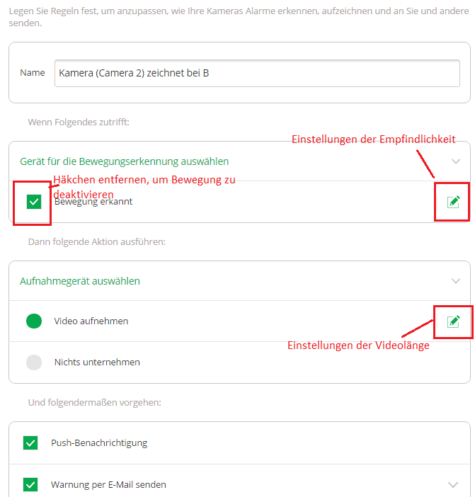

Hallo zusammen,
@SvenK herzlich willkommen in der Arlo-Community!
Könnt Ihr mir mitteilen, mit welchen Endgeräten Ihr auf das System zugreift?
Die Unstimmigkeiten könnten daran liegen, dass die von mir beschriebene Vorgehensweise sich auf einen Zugriff über einen Internet Browser bezieht. Beim Zugriff via die App hat man den Punkt 'Meine Geräte' nicht und kann man direkt den Modus und danach die Regeln bearbeiten.
Unter den Regeln kann man bestimmen, ob die Bewegungserkennung einer Kamera de- bzw. aktiviert werden soll.
Die Kameras kann man nach wie vor einzeln verwalten.
Ich habe ein paar Screenshots gemacht, die noch nützlich sein können.
Viele Grüße
Anna
Arlo Team

Hallo Anna
die von Dir gemachten Screenshot lassen sich nicht mit Explorer, Edge und Firefox öffnen!
Ich habe das Häckchen bei meine Geräte aktiviert gesetzt. Dann bin ich ich auf den Bleistift gegangen und habe ihn angeklickt. Ich komme dann in das Menü Regeln. Dort sind meine vier Kameras einzeln aufgeführt. Ich gehe dann bei einer der Kameras auf "Bearbeiten". Dann
erscheint der Name der Kamera und ein grünes Häckchen - dahinter steht "Bewegung erkannt" Dieses grüne Häckchen läßt sich nicht
deaktivieren. Ist das der Grund, warum ich meine Kameras nicht einzeln an- und ausschalten kann.
lg Ralle

Hallo @Ralle,
versuche auf 'Create New Mode' zu gehen und erstelle die Regeln NUR für diese Kameras die auf Bewegung reagieren sollen. Alle anderen Kameras sollen bei dieser Einstellung deaktiviert sein.
LG
Anna
Arlo Team
