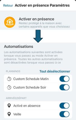

1. Configurez le mode Activer en présence pour qu'il fonctionne de la même manière que le mode Activer en absence (avec les mêmes règles)
Je ne comprends pas très bien ce conseil.
Il est configuré ainsi, soit avec tout de coché, car pour moi, le planning 21h et le planning 6h doit pouvoir ce déclencher non ?
Le mode activer en absence ne doit pas avoir le planning 21h et 6h du matin actif, car sinon, il va me basculer en mode présence et veille suivant l'heure.
Et voici le mode Veille, qui s'est configuré tout seul, suite au changement juste après.
2. Modifiez votre planning de 21h00 pour activer le mode Activer en présence (et non Activer en absence)
J'ai donc tout décoché sauf Activer en présence.
3. Modifiez votre planning de 6h00 pour qu'il soit actif uniquement lorsque le mode actuel est Activer en présence (les caméras ne s'éteindront pas si vous quittez la maison plus tôt)
Idem, j'ai donc tout décoché sauf Activer en présence.
4.Modifiez votre géolocalisation lorsque vous rentrez chez vous pour qu'elle soit active uniquement lorsque le mode actuel est Activer en absence ou Activer en présence (les caméras ne s'éteindront pas après 21h00 et le mode passe à Activer en présence).
J'ai donc décoché seulement Veille.
Pour la Géolocalisation lorsque l'on part de la maison, j'ai laissé tout coché... est ce correct ?

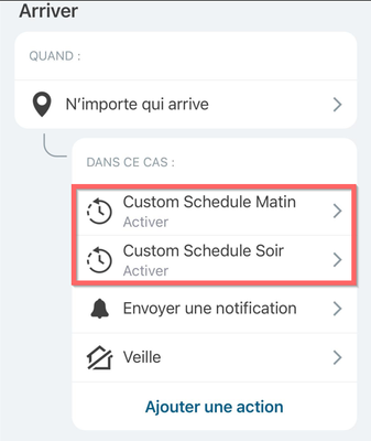

Alors, en parallèle j'ai contacté le support Arlo.
Je tiens a souligné la qualité du support, avec une grande écoute (également le cas avec vous 😁).
A ce jour, il n'y a pas de solution pour moi, depuis le passage à la nouvelle application...
La notion de planning n'est pas un planning comme nous l'avions connu, mais un déclencheur, qui modifiera un mode seulement si on est 1 min avant l'heure configurée.
Si il est 20h59, alors dès 21h, le mode configuré (Activé en présence) s'enclenchera.
En revanche, si nous avons déjà dépassé l'heure, soit 21h01, alors on restera en mode Veille, suite à la transition "Activé en absence" vers "Veille".
Avant, l'état du planning à laquelle nous nous trouvions été appliqué.
J'ai compris également pourquoi vous m'avez demandé de mettre "Activé en absence" et "Activé en présence" à l'identique au niveau de la configuration des caméras.
Cela aurait permis à 21h05 par exemple, de rester dans le même mode que lorsque nous étions en "Activé en absence". Or, comme j'ai des configurations différentes entre les deux modes, alors cette solution ne fonctionne pas.
Solution temporaire appliqué, grâce au support et à l'ingénieur qu'il a contacté en parallèle :
- En mode "Départ" : ajouter deux actions supplémentaire afin que le "planning" ne perturbe pas.
- En mode "Arrivée" : Idem, ajouter deux actions supplémentaire afin que le "planning" ne perturbe pas.
Avec cette solution, on sera bon dans tous les cas SAUF, si on arrive après 21h.
Dans ce cas on passera de "Activé en absence" par "Veille" au lieu de "Activé en présence".
La solution temporaire qui m'a été donné serait d'ajouter planning (déclencheur), à 22h / 23 h / etc... qui remettrait le mode "Activé en présence".
Cette solution n'est pas idéal par rapport à avant, mais elle permettra je l'espère de patienter par trop longtemps, avant le CORRECTIF fait par Arlo US, sur cette bêtise d'avoir supprimé la notion de VRAI planning.
