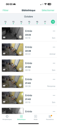

Luca32
 voici ce que je vois ce matin 18 octobre alors qu’il est 06:00 du matin !!
PaulaB0
Bonjour @Luca32,
Merci pour votre retour ! Je suis désolée que votre problème persiste. Je vous conseille donc de le signaler à notre support technique. Vous pouvez trouver toutes les options de contact sur notre site officiel :
1. Accédez à notre page web
2. Faites défiler la page jusqu'à la section « Êtes-vous un client existant en recherche de support? »
3. Connectez-vous à l'aide de vos identifiants Arlo
4. Sélectionnez l'option de contact qui vous convient
Si votre appareil est toujours sous garantie ou si vous êtes abonné à Arlo Secure, vous verrez un numéro de contact. 🙂
Bonne journée,
Paula
Équipe Arlo
Luca32
Avec la mise à jour le problème est résolu en renvanche, je ne reçois aucune notifications en cas de déclenchements de mouvement des caméras. Pourtant les notifications sur mon téléphone et sur l’application Arlo sont activées
