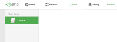

Kann seit Sonntag nicht mehr auf den Modus zugreifen.
Hatte den technischen Support angerufen, da wurde mir gesagt es würde ein Problem mit Apple geben und ich soll einen Windows PC testen. Habe ich versucht, aber auch da geht nichts.

Hallo @Biggi,
herzlich Willkomme in der Arlo Community!
Das Problem, das bei dir aufgetreten ist, wurde in dem folgenden Thread beschrieben: Keinen Zugriff auf Modi
