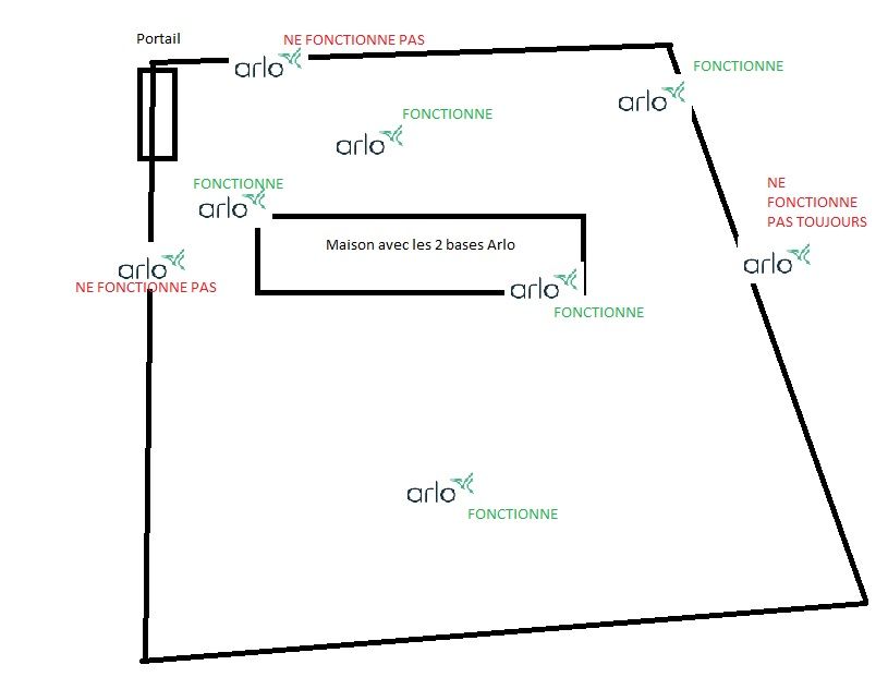

Bonjour, et merci pour le temps pris pour m'aider dans cette vrai problématique.
Ce problème concerne 2 voir 3 caméras selon les jours. Donc 3 caméras sur 8.
Le réseau est plutôt bien "maillé" me semble-t-il, répartition équilibré entre mes différents routeurs afin de ne pas saturer un seul.
Je vous ai joins un petit schéma dans ma réponse. J'ai 12mbps. Des que je décroche la caméra de son arbre et que je la rapproche de sa base ... tout fonctionne...

Bonjour,
La question que je me pose à la fin est la suivante : Les caméras se connectent elles via le wifi de la box internet ou via la station d'acceuil Arlo ?
Car j'ai bien du wifi partout... Mais là home base est "loin". Si effectivement il s'agit là du problème, comment s'organiser différemment ?

Bonjour @GuillaumeWR,
Merci pour les informations plus détaillées. 🙂
Apparemment ce problème vient de la distance. Chaque caméra Arlo Pro 2 nécessite au moins 1 Mbit/s de débit montant, donc votre connexion devrait être suffisante (Quelle est la configuration minimale d'installation/utilisation de mon kit de surveillance Arlo ?).
Les caméras Arlo se connectent au wifi de la station de base ; ce réseau répète le signal de la box. Pour améliorer la connexion, vous pouvez éloigner votre deuxième station de base. Si vous installez un répéteur wifi avec le port Ethernet, vous pouvez brancher là-bas la station Arlo. Pour en savoir plus, lisez notre article : Comment augmenter la portée de mon système de surveillance intelligente du domicile Arlo ?
