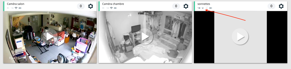

jagouner
cet icône en flèche rouge
Rodolphecot
Je ne vois pas cet icône sur la
Video doorbell wire free ?
jagouner
peut-tu faire une capture écran? bizzar car il doit avoir un icône wifi pour donner le niveau signal

jagouner
je voit aucune photo met en haut du post il y a une une photo de ma sonette et il y a des tout petit icône donc une icône wifi qui donne le signal si c'est faible ou fort  après désoler je peux pas plus vous aider.
Rodolphecot
Je le vois mais pouvons nous augmenter le signal via cet icone ?
jagouner
non il faut rapprocher au plus près de la base ou rapprocher la base au plus près de la sonnette  pour le signal soit au plus fort. Est aussi vérifier que vous avez un bon débit la fibre serait le top. moi je suis pas en fibre je suis limite pour capter la video de ma sonnette  car j'ai un débit moyen.
