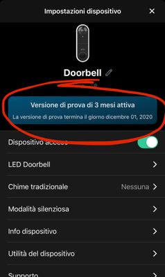

3. Mi esce un banner nelle disposizioni della Doorbell che dice " Versione di prova di 3 mesi attiva " .
Ma io sono abbonato con Arlo Smart Elite. Perché questa prova? Non dovrebbe essere inclusa nel mio abbonamento?

3. Allego foto. Come si può vedere dice 8 di 9 telecamere. La 9 telecamera è appunto la Arlo Video Doorbell.
Resto in attesa di info.

Il piano di prova gratuito di 3 mesi per il Video Doorbell è valido solamente per esso. Una volta scaduto, se il piano d'abbonamento lo include, potrà continuare a usufruire delle funzionalità Smart anche per il suo Video Doorbell.
