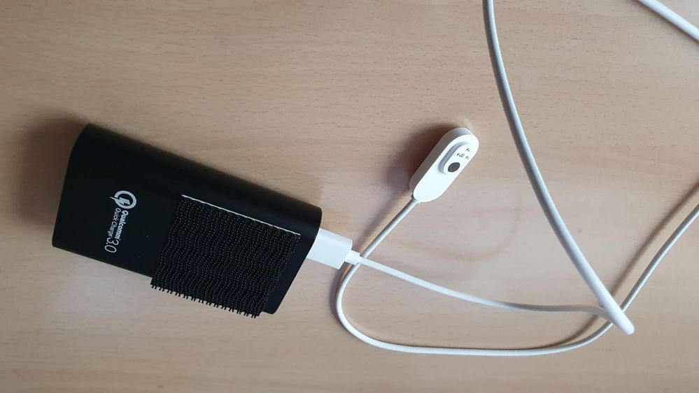

Ein klein wenig am Thema vorbei, aber vielleicht doch hilfreich: Die Ultra hat einen praktischen Magnetladekontakt mit dem der Anschluss ohne Fummelei einfach an Ort und Stelle hergestellt werden kann. Ich habe eine Powerbank mit QC3.0/2.0 Ausgang (nichts anderes ist die Arlo Stromversorgung) die ich zum Laden einfach mit Klett neben die Kamera setze - klappt prima. Bei grösserer Powerbank wäre dies vermutlich sehr dicht an echter Dauerversorgung und deutlich billiger als ein Arlo Wechselakku (mit Wechselakku arbeite ich bei meinen Pro/Pro 2 da Ladegerät einfummeln vor Ort mit Micro USB lästig ist).
