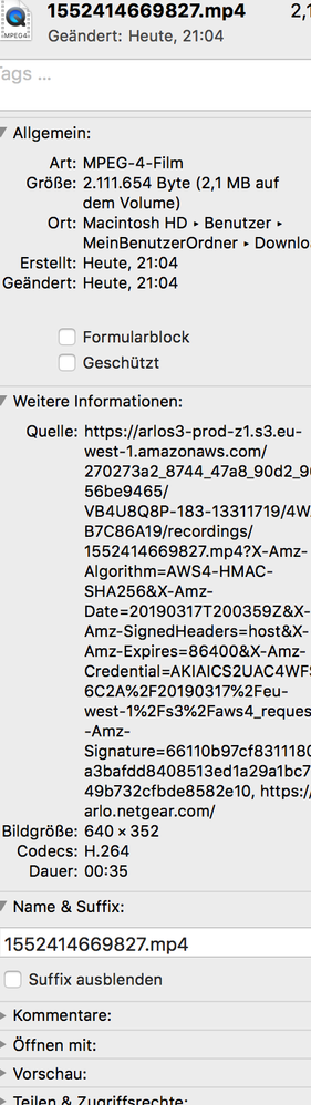

Hallo !
ich habe das erstmalige Vergnügen, vor Gericht ziehen zu dürfen.
Ich habe dafür in der letzten Zeit einige Videos der Arlo gedownloaded.
Nun stellt sich für mich jedoch die Frage: Wann wurden die Aufnahmen gemacht ?
Verbirgt sich hinter dem Dateinamen ein codiertes Datum oder sind die Aufnahmen für mich nutzlos, weil kein Datum identifizierbar ist ?
Danke der Hilfe !

Hallo!
Ich habe gerade probiert ein Video herunterzuladen. Nach dem Download wird es bei mir mit richtigem Datum und Uhrzeit im Handy gespeichert und wenn ich es über die iCloud auf den Rechner ziehe ist das Quelldatum auch korrekt.
Hoffentlich hast du ein iPhone!
Beim Android-Handy wurden Datum und Uhrzeit von heute übernommen. Im Webinterface steht bei mir leider auch kein Datum dabei.
In der App sieht man doch auch, wann es aufgenommen wurde. Kannst du das nicht verwenden?

Die Datei wird beim Download aus der App ganz normal in "Fotos" gespeichert. Lade dir das Video doch einfach nochmal aus der App runter. Ich habe testweise ein Video heruntergeladen und es landet bei "Fotos" ganz unten. Suche ich es in der iCloud wird es richtig sortiert weiter oben beim Aufnahmedatum angezeigt. Bei mir funktioniert das zur Abwechslung ganz gut. Im Gegensatz zu anderen Sachen bei Arlo...

Hallo zusammen,
danke für eure Beiträge!
Wenn man ein Video aus der Bibliothek über einen Browser herunterladet, ist die Zeitstempel in dem Dateinamen enthalten. Dabei handelt es sich allerdings um die Unix-Zeitstempel.
Schaut euch den folgenden Artikel an: Wie ermittle ich den Zeitstempel von einer heruntergeladenen Arlo Aufnahme?

Hallo !
nochmals vielen Dank !
schöner wäre sicher eine Wasserzeichen oder irgendwas, damit das Datum auch vor Gericht standhält..
Weiß nicht, ob es nachher heißt: Sie haben das Datum manipuliert..
Oder eine netgear Datenbank, mit der bestätigt werden kann, das das Datum nicht manipuliert wurde.
Dennoch danke !

Hallo @ueberwachungpur,
wenn man ein Video herunterladet gibt es zum einen das Datum, wann es heruntergeladen worden war und zum anderen noch das in dem Dateinamen beinhaltete Datum, wann das Video aufgezeichnet wurde.
