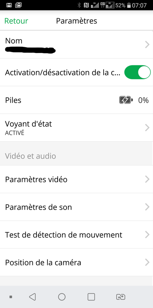

J'ai acheté 2 nouvelles batteries pour mes caméras Arlo Pro.
Les 2 batteries fonctionnent parfaitement dans la première caméra mais aucune des 2 ne fonctionne dans la seconde.
La batterie apparait vide alors qu'elle est pourant chargée à 100%.
La batterie d'origine se charge pourtant normalenent.
S'agit-il d'un défaut de la caméra ?
Cordialement.

Bonjour,
Oui, la caméra fonctionne avec les 2 batteries d'origine.
Elles sont reconnues et se chargent normalement.
J'ai essayé de désinstaller la caméra.
Avec les nouvelles batteries (3 differentes) la caméra est trop faible pour se synchroniser à la base.
J'ai réussi 1 seule fois à avoir la synchro (c'est à ce moment que j'ai pu faire la capture où l'on voit 0%).
Cordialement.
