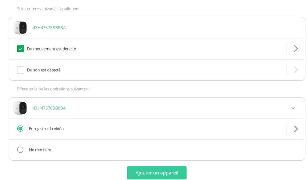

Concernant le bouton de l'alarme sur l'application, j'ai essayé sur plusieurs plateformes (2 téléphones android et 1 PC Windows 10) et je n'ai pas retrouvé la possibilité de faire déclencher l'alarme en cas de détection. Je joints comme demandé, une capture d'écran de l'application sur PC.

Est-ce qu'il y a beaucoup d'autres appareils connectés en wifi entre la caméra et la station ? Les murs épais peuvent aussi rendre la connexion plus difficile. Veuillez lire un article sur ce thème : Comment positionner ma caméra Arlo sans fils ?
Sur la capture d'écran il y a une option « Ajouter un appareil » ; veuillez cliquer sur ce bouton. Vous devriez voir la possibilité d'ajouter la station de base comme une sirène.

Le problème de la sirène est réglé merci.
Effectivement il fallait ajouter la station Arlo comme nouvel appareil dans le scenario de détection.
