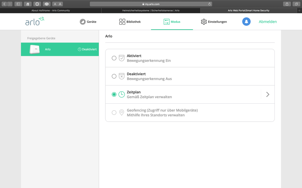

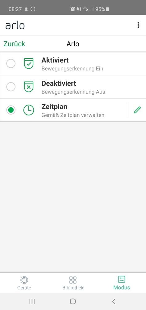

Guten Morgen,
hier der Screenshot aus der App.

Hallo @HofiHome,
vielen Dank für den Screenshot!
Es fehlt bei dir der Modus "Geofencing" und die Option "Modus hinzufügen".
Bist du als Administrator oder als Freund in dem Arlo Konto angemeldet?
Hast Du deine Basisstation neu gestartet (Einstellungen > Meine Geräte > Basisstation wählen > Neustart)?

Hallo,
ja, das mit dem Admin war ein guter Tipp (bin ich sonst bei allen Geräten, nur hier nicht, deswegen habe daran nicht gedacht).
Wir konnten nun die Modi hinzufügen.
Mit den Zeitplänen war es nicht ganz so einfach.
Der ursprüngliche Plan war:
Carport: permanent
Terrasse: nur zwischen 22 und 6 Uhr.
Die Modi Carport und Terrasse haben sich aber überschrieben. Jetzt hab ich Modus "aktiviert" (das müssten ja beide Kameras sein) in der Zeit von 22:00-23:59 +0:00 -6:00 und Carport zusätzlich von 6:00 bis 22:00.
Das müsste nun unsere Anforderungen erfüllen.
