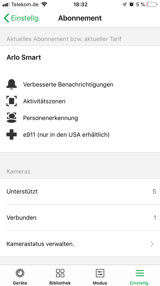

Beim Kauf der Kamera konnte ich über das Web Portal Aktivitätszonen festlegen, auf welche ich dringend angewiesen bin. Diese Funktion ist nunmehr verschwunden. Laut App habe ich den das Abo „Arlo Smart“ welches die Aktivitätszonen beinhaltet. Laut Web Portal müsste ich aber erst in dieses kostenpflichtige Abo wechseln. Wie kann es sein, dass eine beim Kauf enthaltene Funktion, auf welche ich dringend angewiesen bin, nun nicht mehr zur Verfügung steht?

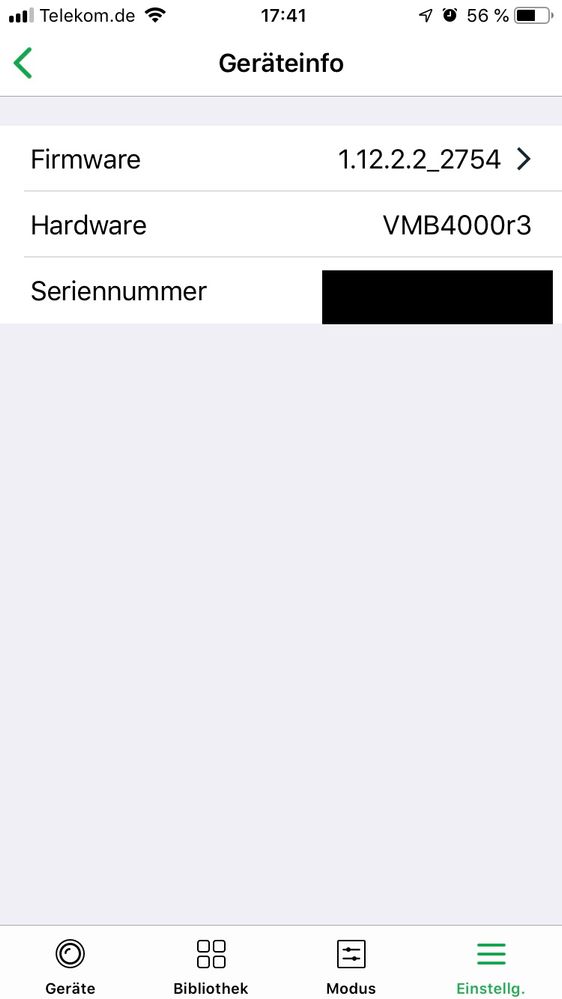

Hallo @sk110986,
Ich gehe davon aus, dass du die Arlo Pro 2 Kameras hast, die über implementierte Aktivitätszonen beim Netzbetrieb verfügen.
Welche Firmware Version ist auf der Basisstation installiert?

Hallo Anna,
Vielen Dank für die Rückmeldung. Ich habe die Arlo Pro (ohne 2) und die Firmware ist aktuell (siehe Foto).

Hallo @sk110986,
mit dieser diese Kamera kann man die Aktivitätszonen nur mit den Smart Optionen nutzen. Hast du für sie einen Smart Plan erworben?
Ich habe den angehängten Screenshot bearbeitet und die Seriennummer deiner Basisstation geschwärzt.

Nein ich habe nichts dazu gebucht. Wie gesagt, in der App zeigt er mir an, dass ich Arlo Smart hätte. In der Web Oberfläche, dass ich kein Abonement habe. Wie kann das sein?
Ich konnte die Aktivitätszonen bei Inbetriebnahme des System aber definitiv einrichten. Das müsste bitte wieder freigeschaltet werden.

Hallo @sk110986,
es gab bzw. gibt bei einigen Nutzer das Problem, dass sie Smart Optionen sehen konnten, obwohl sie nicht gebucht wurden. Siehe hier: Plötzlich Arlo Smartt
Es wird an der Lösung gearbeitet. Wenn du die Optionen nicht gebucht hast und diese nicht mehr angezeigt werden, heißt es, dass dies bei dir bereits gelöst wurde.
