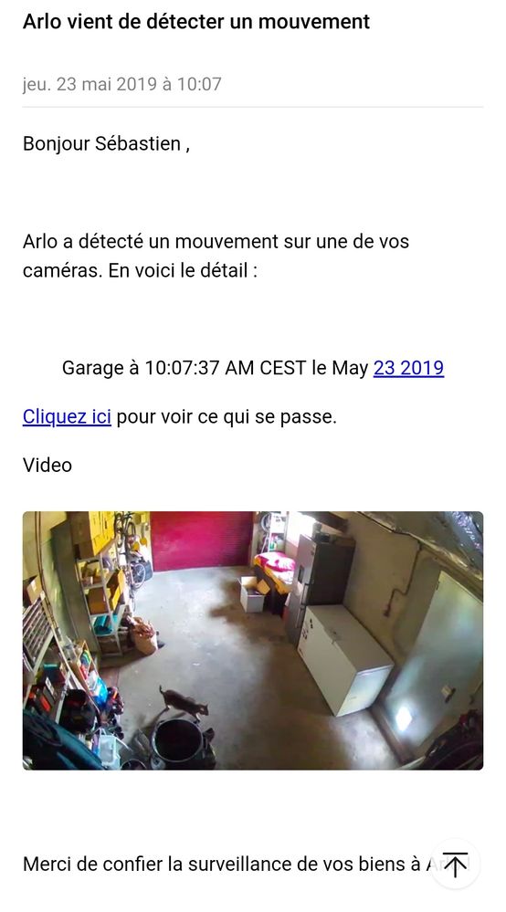

Depuis quelques jours, quand je reçois des notifcations mails suite à des détections de mouvement sur mes caméras, je n'ai plus la capture d'écran (ou snapshot de la video) qui accompagne les mails. Je ne reçois plus que des mails qu'avec du texte à l'intérieur qui n'apprend rien de particulier.
Est-ce un bug ?
Comment est-ce que je peux récupérer la capture de la video dans le mail ?
Merci pour votre aide.
Cordialement
Sébastien

Je viens de regarder l'historique des mails et le dernier mail reçu avec une capture date du 23/05 à 10:07:37 : cf pièce jointe.
Depuis, je reçois les mails sans encarts avec la photo.
Ce n'est donc pas un problème de messagerie car je vois bien tous les images dans les mails antérieurs au 23/05 10h07.
En dehors d'un bug de l'application ou de mon matériel, je ne vois pas d'ou peut venir le problème...
