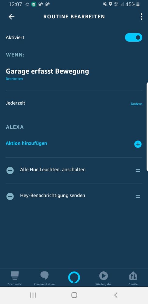

Xfirex1000
Hallo Anna,
Also ich nutze Die Dots der 1. Generation. Meine Arlos sind die Pro cams. Habe 5 Stück und alle sind auf den aktuellen Stand. Die Basis ist auch auf den aktuellsten Stand.
Die alexa App findet meine cams auch und cams und ich kann sie auch Routinen hinzufügen. Leider wird die Routine bei einer Bewegung nicht ausgeführt. Egal ob Push benachrichtigung oder ein Text oder weitere Geräte geschaltet werden sollen.
Den arlo skill habe ich in der alexa app aktiviert.
Xfirex1000
Habe mal ein Bild meiner Routine angefügt
ardus
Apprentice
Apprentice
selbiges Problem bei mir. Bisher habe ich durch mehrmal löschen und erstellen die Routine auch nicht zum laufen bekommen....

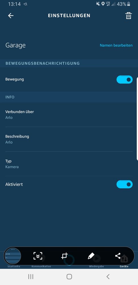

Xfirex1000
Gelöscht bzw. Deaktiviert und aktiviert habe ich auch alles schon. Arlo app Benachrichtigt mich das eine Bewegung erkannt wurde. Leider aber nicht alexa.
Habe noch ein screen angehängt wie die cams bei alexa aussehen
ardus
Apprentice
Apprentice
sieht bei mir unter iOS genauso aus. Funktioniert leider nicht.
