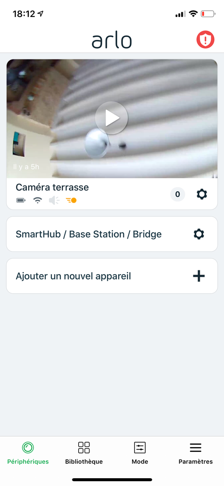

Le micro et le haut-parleur de la caméra pro2 ne fonctionnent plus. L’icône de l’application reste grisée et donc inaccessible.
En ayant réinstallé l’application sur mon iPhone X, je me suis rendu compte que dans les paramètres on ne pouvait plus donner accès au micro ?

Bonjour @Reni21,
Pourriez-vous publier la capture d'écran de votre application où vous voyez l'icône grisée ?
Si vous allez dans le menu Paramètres > Mes périphérique > Caméra > Paramètres de son, est-ce qu'il est possible de décocher/cocher les options du microphone/haut-parleur ?
Où se trouve la caméra : à l'intérieur ou à l'extérieur ? Vous avez déjà essayé de la déplacer pour comparer le fonctionnement ?

J’ai bien fait ce que vous m’avez demandé, à aucun moment on me demande d’accéder au micro dans l’application.
Dans les paramètres de l’application je n’ai toujours pas la possibilité d’activer le micro de mon iPhone, voir photo.
