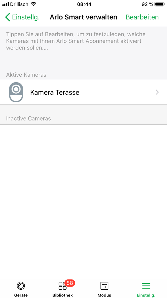

Keven
Das ist ja das Problem. Sie wird nicht mehr angezeigt.
Es waren meine beiden Kameras im Smart Plan.
Nach dem die eine Kamera keine Bewegungen mehr gemeldet hat, habe ich sie entfernt und wieder neu an die base gebracht. Seitdem bekomme zwar wieder Meldungen aber sie wird nicht vom Bei Smart Benachrichtigungen erkannt. Sie steht im Smart Plan aber aktivitätszonen bekomme ich nicht. Oder die Sofortbilder aufs Handy. Lediglich die Nachricht. Gerade diese beiden Optionen waren so wichtig für mich

Hallo @Keven,
laut dem Screenshot sieht es so aus, als ob der Smart Plan nur für eine Kamera erworben wurde.
Hast du den Plan für 8,99€ für das gesamte System gekauft oder für 2,79€ für jede Kamera separat?

Keven
Richtig. Ich habe für jede Kamera einzeln. Sind ja nur zwei für je 2,79€ damit bin ich ja günstiger als die 8,99€ für Premier. Die Kamera ist ja die gleiche wie vorher auch oder muss ich das jetzt irgendwo umstellen?
