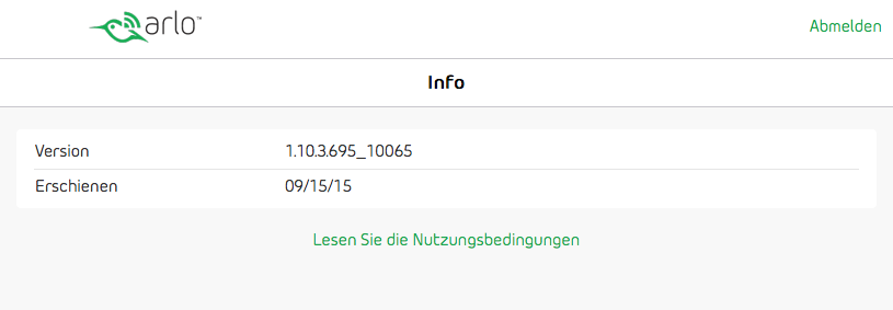

Dass es keine Änderungen von Seiten Netgear an dem System gab, ist doch schlicht weg falsch:
Am 15.09.2015 wurde doch hier irgendwas geändert. Ich kann es überhaupt nicht verstehen/nachvollziehen, wozu es einen Anwender braucht, um diese Änderung festzustellen?

ich schrieb ausschließlich von den Updates der Firmware.
Auf dem Screenshot handelt es sich um ein Cloud Update - der sich auf den Zugriff mit einem Internet Browser bezieht, bei dem die Probleme nicht vorkommen.
