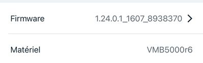

j'ai un hub qui est bien configuré avec clé usb pour les enregistrement, cependant je n'ai plus acces a mes enregistrements depuis l'application. J'ai reverifié l'acces au port et ceci sont marqués en non disponible. J'ai l'impression que cela vient de la version de mise a jour de mon hub qui est passé a la version 1.24. Pourriez vous me faire un retour?

Oui cela fonctionnait parfaitement avant, la redirection de port est bien parametré. La version du hub est un VMB4540 avec la version 1.24. J'ai une autre installation avec le meme hub mais en version 1.21 et la aucun souci.

Meme probleme de mon cote VMB5000 et version 1.24

Bonjour j'ai le même problème que les autres personnes de ce forum, J'ai un Hub VMB5000 en version 1.24, une carte SD insérée, et j'avais réussi à paramétrer ma livebox 4 pour accéder aux videos de mes 3 caméra Arlo depuis l'extérieur de mon domicile. Depuis quelques jours, les accès ne sont plus possibles malgré plusieurs tentatives sur ma box. il y a un problème en cours ! Pourriez vous nous apporter une assistance rapide ! En vous remerciant

Bonjour. Merci de vous réveiller chez Arlo, même problème également avec un VMB5000. Tout marchait correctement jusqu'à la dernière mise à jour... 5 caméras auxquelles je ne peux plus accéder depuis l'extérieur du domicile. Donc ce problème est clairement généralisé, arrêtez de nous demander des emails ou numéros de dossier et résolvez le problème, point.
