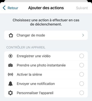

Je vous remercie pour le lien, j'ai déjà lu cet article et je n'y arrive toujours pas. Pourriez-vous me guider s'il vous plaît ? J'ai cliqué sur Ajouter un planning, j'ai donc sélectionné les jours de la semaine et l'heure de début (23:00), et j'ai cliqué sur Ajouter une action. Maintenant j'ai cet écran :
Où exactement je dois aller pour activer seulement 1 camera sur 10 à l'heure indiquée ? Par "activer" j'entends que la caméra commence à m'envoyer les alertes et enregistrer à détection de mouvement ?

Bonjour @Jimbo789,
Pour sélectionner la caméra, cliquez sur : Enregistrer une vidéo > Suivant > Choisissez l’appareil que vous souhaitez utiliser pour cette action. Vous pouvez également configurer des paramètres plus détaillés en cliquant sur : Personnaliser l’appareil > Choisissez l’appareil.
