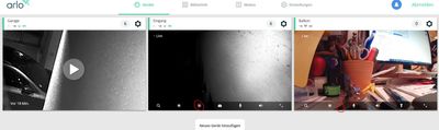

Bei der Essential H8 (FW 1.090.27.5_38_dbbc23e) bekomme ich weiterhin keinen Aufnahmebutton angezeigt. (siehe Screenshot)

Manuelle Aufnahmen vom Livestream werden nur in der Cloud gespeichert. Auf dem angeschlossenen USB-Stick werden nur automatisch ausgelöste Aufnahmen gespeichert.

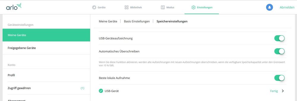

Sende mir noch bitte einen Screenshot von den Einstellungen > Meine Geräte > wähle die Basisstation, mit der das USB-Gerät verbunden ist > Lokaler Speicher.

Anbei die Screenshots von den Einstellungen. Meines Erachtens zeigt er alles richtig an.
Auch im Modus ist alles richtig gestellt.
