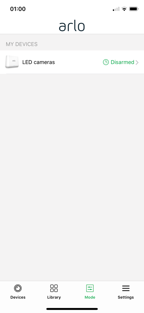

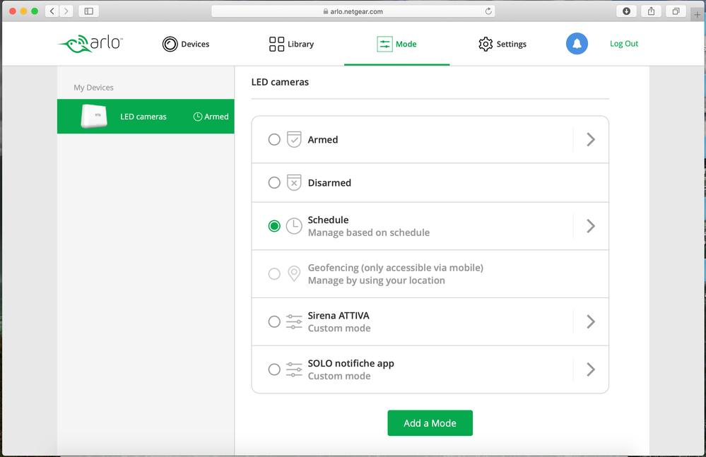

Sull’applicazione mobile per iOS quando seleziono la modalità programmata non viene mostrato il nome della modalità corretta attiva in quel momento, di fianco all’orologio nella riga di riepilogo, bensì viene mostrato il nome di un’altra modalità che però in realtà non risulta attiva. Come mai? Trovo la cosa fuorviante. Da browser web il bug non si presenta, si vede correttamente il nome corretto della modalità attiva in quel momento, preceduto dall’orologio. Spero che, nonostante il bug di visualizzazione, risulti attiva la modalità che ho programmato e non quella erronea che viene mostrata. Come posso risolvere? Spero in un aggiornamento correttivo della app.

le confermo che la versione della app installata sul mio iPhone X è la 2.6.3
Come richiesto le allego i tre screenshot dai quali si può notare la discrepanza.
nella app viene visualizzata (e anche eseguita, lo deduco perché dalla finestra di riepilogo delle telecamere il simbolo del rilevamento di movimento è oscurato) erroneamente la modalità "disarmed", al posto della modalità "armed" come da scheduling.
Nell'interfaccia web invece risulta tutto normale, con la modalità "armed" correttamente inserita. Gli screen sono stati chiaramente fatti alla stessa ora sia sul telefono che sul computer.
A quale dispositivo devo fare riferimento? Le telecamere in questo momento sono attive o meno?

Prima di tutto la prego di impostare la programmazione dalle ore 00:01 salvare e verificare se i dispositivi si sono allineati.
Se questo non da nessun risultato positivo, la invito a creare una modalità personalizzata (anche con le stesse regole di prima) e provare ad impostare la programmazione dal telefono utilizzando la nuova modalità personalizzata invece di 'attivata'.

Le confermo che ho provato a fare entrambe le prove e il problema persiste. Sembra proprio un bug di programmazione dell'applicazione, che porta a visualizzare di fianco al simbolo dell'orologio il nome della modalità precedentemente attivata, al posto del nome della modalità corrente. Proverò a contattare il supporto tecnico. L'aspetto più importante è che, pur essendoci un errore di visualizzazione, le telecamere continuino a seguire le modalità come da programmazione.
