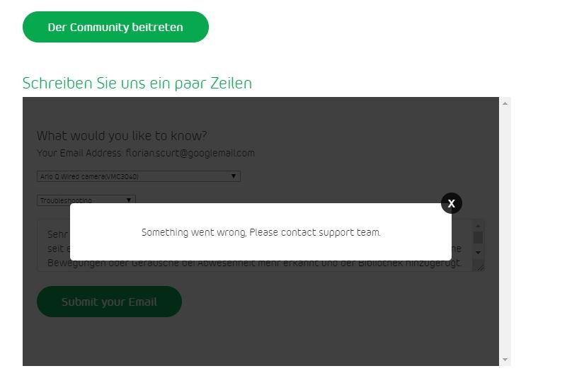

Sehr geehrtes ArloTeam,
ich habe ebenfalls seit einigen Tagen das Problem mit dem Rotstich. Eine Kontakanfrage über den Support ist aber aufgrund eines Fehlers nicht möglich (Bild siehe Anhang). Existiert eine alternative Kontakmöglichkeit zum Support?
Mit freundlichen Grüßen
