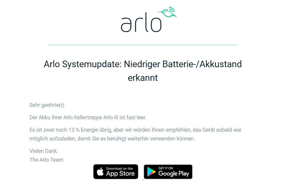

Es ist tatsächlich geschafft!!! (nach über 8 Monaten)
Bei ALLEN meinen Basisstationen VMB3010, VMB4000 und VMB4500
erfolgen wieder Warnmeldungen (siehe Bild) über zu niedrigen Batterie-/Akkustand.

Klasse! Geht doch.
Schade dass es nur so lange gedauert hat, man uns ewig nicht glauben wollte und uns immer wieder unnötige Neustarts empfohlen hat.
Trotzdem vielen Dank
