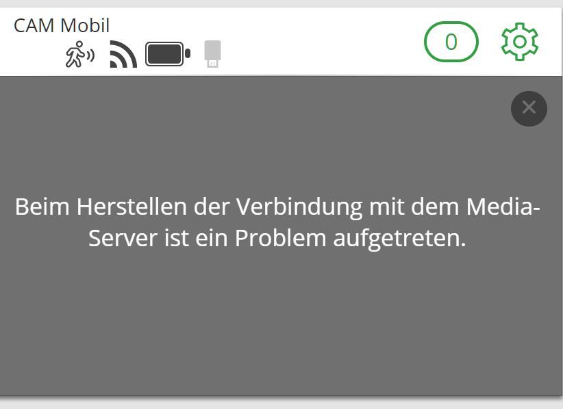

ich habe eine Basisstation mit 2 Kameras (Arlo). über Wifi.
1 Kamera funktioniert und nimmt bei Bewegung auch auf. (Allerdings manchmal im Nachtmodus auch bei Tag).

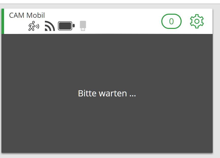

Die 2. te Kamera ist zwar mit der Basisstation verbunden, ich kann aber über die App und in der Webbrowser kein Live Bild sehen. Die Kamer erkennt zwar Bewegungen und meldet diese auch, aber es passiert nichts.
Fehlermeldung:  Die Geräteverbindung konnte nicht hergestellt werden. Versuchen Sie es bitte erneut.

Richtig um die geht es. Ich habe  2 von den Arlos mit Batterien und 2 Pro mit Akku und Tonaufzeichnung.    Dann 2 Basisstationen einmal die   VMS3130 und eine  VMB4000 . Hatte mir die Zweite aufgrund der Reichweiten zugelegt.   An der 3130 ist ne Arlo und ne Pro dran. Funktioniert tadellos.   An der 4000   ebenso Arlo und  eine Pro. Bis letzten Samstag funktionierte das auch. Ach ja die 3130 Hängt  an der Fritzbox und die 4000 an einem Devolo Repeater  auf der gleichen Etage.    Die Arlo  Pro Cam   kann ich problemlos   an beiden Stationen anmelden. Kein Problem  . Also laufen 3 Cam's so wie sie sollen. Die Arlo   auch aber   wie oben beschrieben   zeichnet die nicht auf   und   zeigt kein Livevideo. Bricht dann   nach  ner Minute ab, mit der Meldung Geräteverbindung konnte nicht hergestellt werden.

Ja, bei  beiden Stationen angemeldet und bei beiden das gleiche Ergebnis.
Firmware ist die 1.3.314   und keine weitere verfügbar.
