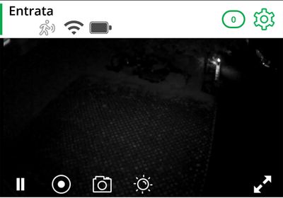

Ciao a tutti, appena acquistato il set delle due videocamere + base di controllo. Piazzate ieri e con una ho chiaramente il problema della visione notturna scura, qualsiasi cosa è irriconoscibile ben lontani dalla qualità di una normale videocamera con infrarossi.
Mi sono documentato un po' e ho visto che sia nel Forum UK che questo la soluzione che consigliano tutti è la rimozione delle batterie, un reset delle videocamere dalla base di controllo. Anche in questo caso sembra però che il problema dopo un po' torna. In molti dicono che il problema si è presentato dopo l'aggiornamento con l'ultima versione del firmware... ma non sono convinto che sia colpa dell'ultimo firmware anche perchè questo problema si trascina da molti mesi e sembra che sia la versione "Normale" che la versione "Pro" ne sia affetta.
Proverò questo metodo con la mia videocamera sperando di esser più fortunato.

Salve, grazie per la sua risposta.
Dunque, le prove fatte sono:
- La verifica del click e il click si sente.
- Aprire il vano batteria, atteso 20 sec. circa e richiuso
- Verifica dei LED infrarossi accesi e sembrano tutti accesi quando la telecamera va in modalità notturna
Ho fatto un ulteriore prova, ho provato a invertire le due telecamere che ho in possesso e si vede chiaramente che sono diverse anche se secondo me nessuna delle due ha una qualità accettabile per un infrarosso.
Questa è quella che mostra il difetto (seriale finale 5B25):
Questa è quella che sembra mostrare il difetto ma meno marcato (fa parte dello stesso set) (seriale finale 9B10):
Saluti

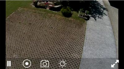

"Ha disattivato la visione notturna, aperto e chiuso vano delle batterie e riattivato la visione notturna?"
No, questo procedimento non l'ho seguito, ho lasciato la visione notturna attivata, ho aperto e chiuso il vano e poi ho ricontrollato. Proverò come mi ha detto e le farò sapere, grazie!!
Normalmente l'immagine è questa:
Saluti

Ho eseguito il procedimento suggerito, non ha funzionato neanche con questa procedura.
Credo che il problema sia dovuto alla limitazione delle videocamere Arlo per la visione nottura, le specifiche parlano di 7,2 metri di distanza massima per la visione notturna e credo che le mie videocamere siano posizionate a queste distanze. Il problema è che con queste distanze la qualità della visione nottura (sembra) cala drasticamente! Non ho misurato la distanza effettiva ma credo che sia attorno ai 6-7 metri.
Indubbio il fatto che le due videocamere si comportino in modo leggermente diverso e a quanto pare (mi sono documentato) il problema è dovuto a un diverso/errato settaggio dell'AGC (Auto Gain Control) purtroppo effettuabile solo tramite un cambiamento del firmware.
Concludendo le videocamere hanno sicuramente diversi pregi, ma per la visione nottura si consiglia o un dispositivo di illuminazione automatico con sensore di movimento oppure il posizionamento molto vicino (non più di 3m) dall'obbiettivo.
