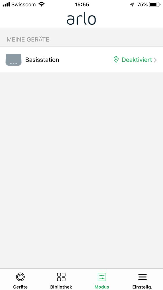

Guten Tag
Leider funktioniert auch bei mir das Geofencing nur im Zufallsprinzip. Anfänglich vor ca. 1/2 Jahr hatten wir eine bessere Stabilität. Inzwischen ist es schon fast Dauerzustand, dass die Kameras aktiv sind, wenn sie nicht sein sollten oder schlimmer; sie sind inaktiv, wenn sie aktiv sein sollten.
Wir verwenden 2 iPhones (6 und 7) und wenden Geofencing mit Zeitsteuerung an.
Probleme:
- Handys werden teilweise nicht aktiviert, wenn imRadius
- Handys werden teilweise nicht deaktiviert, wenn beide ausserhalb des Radius
- Basisstation ist deaktiviert, obwohl beide Geräte ausserhalb des Radius
- Basisstation ist aktiviert, obwohl eines der Geräte innerhalb des Radius
Wann bietet hier arlo eine nachhaltige Lösung? Anscheinend tritt das Problem ja auch bei anderen Usern sehr häufig auf? Die Anlage kann so nicht zuverlässig genutzt werden. Das Vertrauen, dass die Kamera sich in einem kritischen Moment wirklich einschaltet, fehlt.
Oft kann das Geofencing wieder korrekt reanimiert werden, wenn in der 'Aktivierte Geräte'-Liste herumgefummelt, d.h. deaktiviert/aktiviert wird, oder wenn das Basisgerät neu gebootet wird. Aktuell hat aber auch das keinen Erfolg gebracht.
