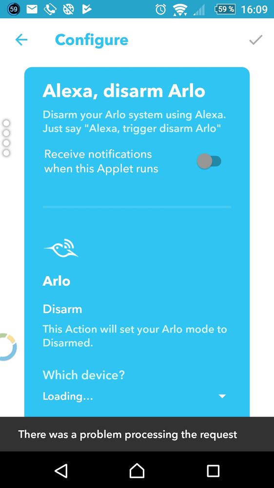

Ich habe das selbe Problem.
Die Ganze Zeit hatte es funktioniert und nun steht bei IFTTT die einzeige: Which device? "Loading..."
Hoffen wir mal, dass das schnell geregelt wird.

Hallo @LumiNeuz,
danke für Deinen Beitrag.
Könntest Du bitte beschreiben, welchen Applet genau Du verwenden möchtest?
Werden die Kameras als Trigger oder als Action ausgewählt?

Das Problem tritt bei mir genauso auf. Immer wenn die Arlo Kamera als then Trigger ausgeführt werden soll kommt ein Fehler. Ega ob man sie mit Alexa schalten will oder über eine Location Verbindung, es kommt bei IOS immer ein Request Fehler 404 und bei Android steht Verbindung nicht möglich. Wäre schön wenn dieser Fehler mal behoben würde. Es ist nämlich ziemlich umständlich immer erst das Handy zu nehmen um die Kameras zu schalten, da die interne Gefencing Möglichkeit auch nicht zuverlässig arbeitet.

Ich würde gerne den Applet "Tell Alexa to arm your Arlo Applet ID YCL9WvSz" nutzen.
sobald ich diesen aktivieren möchte, kommt die Meldung : We can't access your service
Versucht habe ich schon vieles (Konto entfernt, etc.), leider vergebens.

An Android liegt‘s nicht. Habe gleiches Problem bei IOS.
Andere Applets funktionieren aber, z.B. bei Bewegungserkennung alle Hue-Lampen anschalten.

Hallo zusammen,
danke für Eure Beiträge.
Ich habe die Funktionalität geprüft und konnte feststellen, dass IFTTT nur dann nicht funktioniert, wenn die Arlo Kamera als "Action" gewählt wird.
Arlo Kamera als "Trigger" lässt sich konfigurieren und funktioniert.
