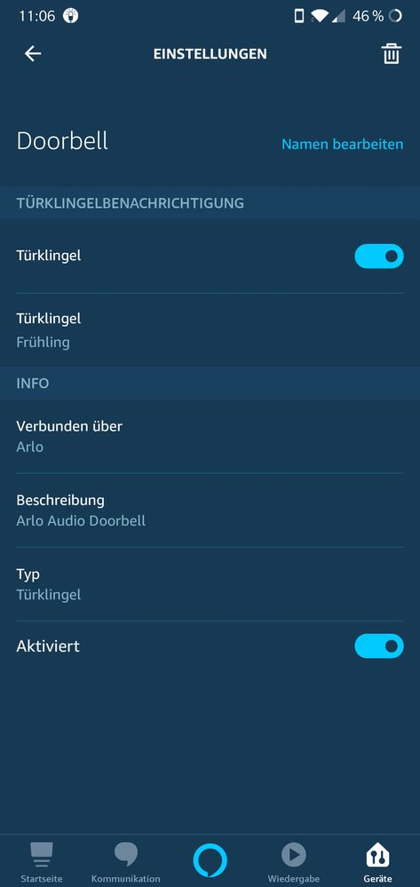

Hallo Anna,
ja, die Kameras und die Doorbell werden richtig in der Alexa App angezeigt und sind aktiviert.
Ich habe verschiedene Arlo-Kameras und alle kann ich über den Befehl "Zeige.....z.B. Haustüre" aufrufen. Mein Echo Spot verbindet sich dann mit der Kamera und liefert Bild und Ton.
Was nicht mit dem Echo Spot funktioniert ist die neu angeschaftte Doorbell. Die Doorbell löst bei Betätigung einen Klingelton auf Iphon, Ipad und Chime aus und liefert auch das Bild der zugeordneten Kamera an der Haustüre, aber nur aufs Iphon oder Ipad.
Was nicht funktioniert ist die Verbindung zum Echo Spot. Dieser liefert keine Benachrichtung, keinen Ton und kein Bild wenn die Doorbell betätigt wird.
In der Alexa App gibt es folgende Einstellungen, siehe Foto.
Ich kann keinen Fehler irgendwo entdecken, woran kann liegen?
Ich habe mir die Doorbell extra dafür gekauft, dass bei Betätigung direkt ein Ton und das Bild der Haustürkamera auf dem Echo Spot angezeigt wird und ich so keine extra Videosprechanlage mehr benötige.
Ich freue mich auf Deine Unterstützung.
LG...Harald

Hallo Harald,
auf dem Echo Spot solltest du nur eine Benachrichtigung sehen und es sollte auch eine Sprachmeldung kommen, dass es Besuch gibt. Das Bild von der Kamera wird dort nicht angezeigt. Die mit der Doorbell verbundene Kamera nimmt ledieglich ein Video auf wenn die Doorbell eine Bewegung erkennt (hierfür muss man die Taste an der Doorbell gar nicht betätigen).
Ich habe heute die Konfiguration noch einmal wiederholt und die entsprechende Meldung erfolgte gleich danach. Es müssten keine speziellen Einstellungen vorgenommen werden.
Ist der Echo Spot genauso wie die Basisstation direkt am Router angeschlossen?
Stelle sicher, dass der 'nicht stören' Modus in den Einstellungen vom Echo Spot aktiviert ist.
Außerdem könnte man hier zusätzlich eine Routine einrichten - wenn man die Doorbell betätigt, wird ein bestimmter Text angezeigt und vorgelesen.
Viele Grüße
Anna
Arlo Community Team
