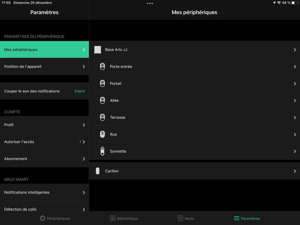

JJBianchi
Je viens de connecter ce jour ma sonnette sur une base Arlo VMB4000r3 a jour de la dernière version logiciel
la sonnette est une AVD2001 matériel 1.2 version logiciel  1.2.0.0_621_903a525_c998ba4
pour ce faire j’ai supprimé la sonnette et j’ai fait un ajout de matériel en choisissant la connexion sur la base. Cela n’a pas marché après plusieurs essais. J’ai tout vérifié et j’ai suivi les conseils de l’aide en  ligne : j’ai fait une réinitialisation usine de la sonnette ( appui de 15s dans le trou au dos de la sonnette et attendre que la sonnette s’allume, puis se réinitialise) . La connexion sur la base a fonctionné sans problème ensuite. La sonnette est bien intégrée la base Arlo (voir photo). Pas de souci pour l’instant. J’ai vérifié aussi que les données de la sonnette sont bien présentes en local et accessibles. Tout est ok pour moi.

Bonsoir,
J'ai bien suivi votre mode opératoire et effectivement j'ai pu moi aussi connecter ma doorbell AVD2001 matériel 1.2 version logiciel  1.2.0.0_621_903a525_c998ba4 à ma base Arlo VMB5000r4 tous les deux à jour de leur dernière version logiciel 1.17.0.0_1117_6ba79e5.
Je vous remercie de votre indication alors qu'étonnement rien sur le site officiel Arlo ne nous en informe.
Cependant HomeKit reste toujours inaccessible à l'AVD2001.
J'attend maintenant avec impatience la compatibilité de la doorbell AVD2001 et HomeKit qui apportera un réel plus d'utilisation. Notamment sur l'AppleTv connectée au même compte HomeKit l'alerte en PIP comme c'est deja le cas pour les caméras Arlo.
