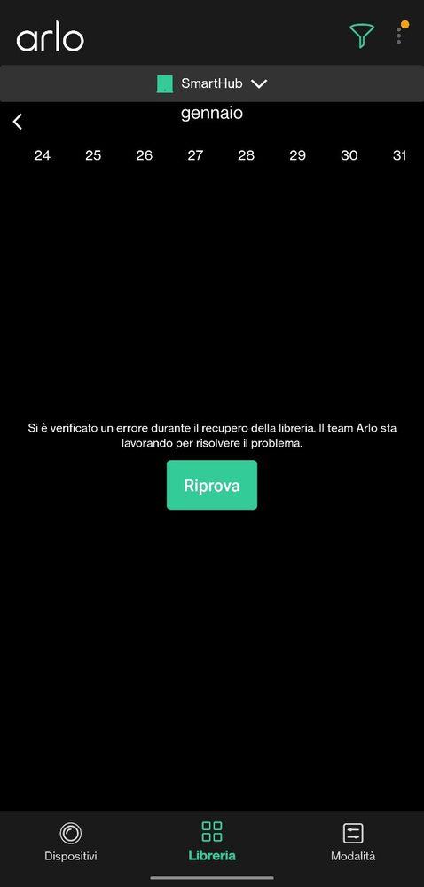

Quando avvio Arlo (ovviamente con accesso allo storage abilitato) e vado nella libreria per sfogliare le registrazioni, dopo qualche secondo di caricamento mi appare il msg:
 "Si è verificato un errore durante il recupero della libreria. Il team di Arlo sta lavorando per risolvere il problema."
Speravo di aver risolto una volte per tutte e invece neanche con una VPN riesco ad accedere alle registrazioni. Qualcuno ha dei consigli da darmi su come procedere? Grazie in anticipo

Nonostante il mio Smartphone e il mio Router siano nella stessa VPN (certificata dalle connessioni attive che leggo sulla Iliadbox e da traceroute che esce con IP di Iliad) visualizzo il seguente messaggio appena provo a sfogliare le registrazioni nella libreria:

R4istlin
Se non avesse funzionato nemmeno nella rete locale le avrei già rispedite al mittente da tempo. Si, in rete locale hanno sempre funzionato, il problema risiede solamente nell'accesso da remoto. Dal messaggio che appare sembra che sia Arlo il problema: "Arlo sta lavorando per risolvere il problema".
Io non ho modo di fare nessun port forwarding, quindi se la VPN non funziona non esistono altri metodi per me. I dispositivi sono correttamente loggati, con gli altri applicativi si comportano esattamente come se fossero nella stessa rete locale, dai tracert l'IP con cui esco è quello corretto quindi tutto è configurato alla perfezione, l'assistenza dovrebbe darmi una risposta in merito non è corretto dire che non si può testare, perché in realtà si può e tutto sta funzionando correttamente.
