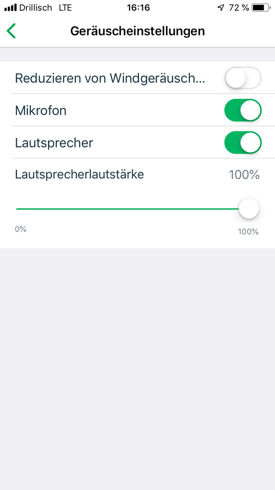

Habe die Sirene manuell aktiviert und in den Geräuscheinstellungen habe ich auch auf 100% Lautstärke gestellt. Mikro und Lautsprecher auf on.

Hallo @Zarro,
prüfe noch die Einstellungen der Lautstätrke der Sirene unter dem Modus:

Hallo @Zarro,
danke für die Rückmeldung.
Man muss beim Modus für SmartHub beim 'Aktiviert' auf den grünen Bleistift klicken und die Regel für die Ultra Kamera wählen (wieder den Bleistift anklicken), dann wird man die Möglichkeit haben die Sirene zu aktivieren und die Einstellungen wie auf dem Bild zu ändern.

Habe nun mal eine Regel ,,Sirene,, erstellt und konnte dann auch die Lautstärke der Sirene der cam verstellen. Habe dort erst mal 20,30,40 und dann 100 % eingestellt ohne das sich etwas an der Lautstärke verändert hat!!! Also mein Handy Klingelton ist lauter!!!!
Muss doch irgendwie machbar sein das das mal funktioniert.
