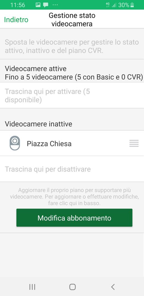

Le vorrei però chiedere, se è possibile, di allegare uno screenshot della schermata:
Impostazioni > ArloSmart-Notifiche intelligenti > Gestisci Arlo Smart

framd
Ciao AleksandraK,
allego la schermata fornita anche all'assistenza.
Ho un caso di assistenza aperto da mesi (40987592), non ho notizie, quando chiamo gli operatori mi ripetono tutte le domande di base (spegni ed a ccendi la telecamera, cambia telefono, cambia device, cancella l'applicazione, ecc). L'avrò fatto mille volte.
È frustrante il fatto che mi abbiate abbandonato senza notizie e senza una soluzione!
