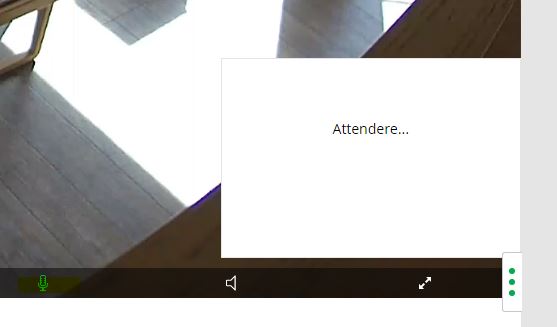

KIONDI
Buongiorno
Da qualche settimana non riesco piu a comunicare con l'applicazione da web, se pigio sul microfono il pulsante non appare, rimane sempre in "Attendere..." , ho aggiornato anche java ma non ho risolto, il problema persiste sia da chrome che da explorer
Grazie per il supporto

KIONDI
Stiamo parlando di controllo da WEB con CHROME ed EXPLORER, da smartphone non ho problemi

ElisabettaL
Arlo Employee Retired
Gentile @KIONDI,
mi scuso per l’incomprensione.
Ho appena replicato in laboratorio e non ho riscontrato alcun problema.
Provi a svuotare la cache e rifare il login. Una volta premuto il microfono dovrebbe aprirsi una finestra in cui le chiede l’autorizzazione per utilizzare utilizzarlo che, ovviamente, deve consentire.
Ha per caso la possibilità di provare con Firefox?
