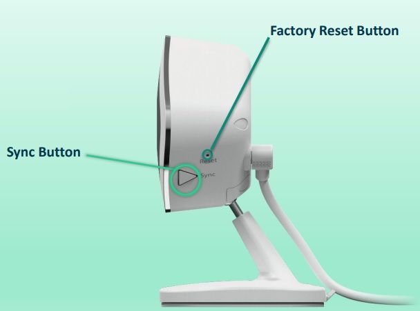

arloサポート
1. もしも過去にGoogle AssistantやIFTTT等を使用し、
それらにArloQが紐づいたまま残っている場合、解除してください。
2. Arloアプリの設定→マイデバイスにArloQが残っている場合、
「デバイスを取り外す」で削除してください。
3. ArloQ本体のリセットボタンを、爪楊枝などで10秒以上長押しします。
成功すると「カチッ」という音が聞こえ、LEDがオレンジ色に点滅し始めます。
4. 手順に従ってArloQを再登録します。
5. QRコードは画面から少し離した位置で読み込ませると
うまくいくことが多いように思います。
毎回、試すたびにリセットしています。
> 4. 手順に従ってArloQを再登録します。 > 5. QRコードは画面から少し離した位置で読み込ませると > うまくいくことが多いように思います。
QRコードの読み込みは成功しています。 Wi-Fiにはちゃんと繋がっているようで、シリアルナンバーの対応したデバイスも見つかり、名前の登録、まで行くのですが、その後がうまくいきません。エラーメッセージが出ます。Arlo-Q本体は青の点滅のままです。
