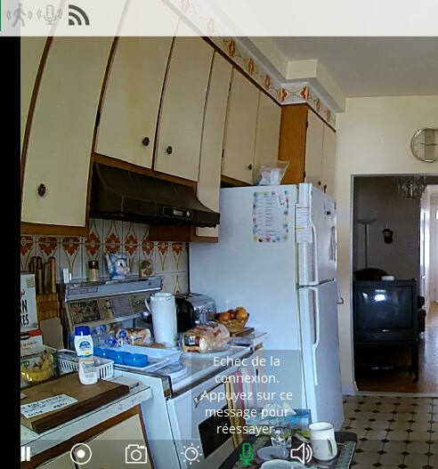

En passant, le mode devant me permettre de parler  aux personnes près de la caméra Arlo Q ne fonctionne pas non plus...Je ne suis pas chanceux avec vos produits là...
Tk j'espère que le soutien technique vont arriver à une solution parce pour le moment, ça fonctionne à environ 50 % et je suis généreux... J'avoue qu'à date, je suis déçu... Pour $ 1,000.oo je m'attendais à mieux...

J'ai changé le forfait que j'avais avec mon fournisseur d'accès Internet et je suis passé de 1.75 mbit/s à 8.98 mbits/s pour la bande passante sortante (upload) donc celle utilisée par les caméras pour envoyer le tout sur le Cloud et 18.95 mbits/s pour la bande passante entrante (download).. Ça règle le problème de bande passante trop basse...
Depuis, je peux entendre ce qui se dit chez ma mère MAIS je reçois toujours ce message lorsque je presse sur le microphone pour parler et là, ce n'est plus parce je suis trop juste avec ma bande sortante... Et j'ai testé le tout sur 2 tablettes Android de marques différentes.
Voilà ... Des suggestions ?

Je n'arrive pas a reproduire ce souci sur nos appareils de test.
Avez-vous une application ouverte qui utilise déjà le microphone ? Si vous êtes sur l'interface web, est-ce que votre microphone est bien activé ? Pouvez-vous essayer avec un autre navigateur ? Cela pourrait expliquer le souci.

J'ai acheté un microphone pour ordinateur et si ça peux vous aidez, le microphone fonctionne bien  sous Windows 10 64 bits, les personnes peuvent ENFIN m'entendre...DONC, le problème semble dû à l'application  d'Arlo pour Android ".
Mes versions "android" sont  4.2 et 4.4.2. Est-ce que l'un d'entres vous possède une de ces versions et avez-vous les mêmes problèmes que moi ??
Avez-vous une application ouverte qui utilise déjà le microphone ? NON
Si vous êtes sur l'interface web, est-ce que votre microphone est bien activé ? OUI
Pouvez-vous essayer avec un autre navigateur ? Cela pourrait expliquer le souci. Sur les tablettes, tu dois OBLIGATOIREMENT passer par l'application ARLO 😛
De plus veuillez noter que ça ne fonctionne que dans un sens, on ne peut pas parler et écouter en même temps. Je sais lire les instructions quand même... 😞 Puis dans la vie, c'est de même aussi :P:P:P

Je suis content de voir que cela fonctionne sur PC, le problème vient donc du côté software.
- Pour commencer, pouvez-vous essayer de désinstaller/reinstaller l'application Arlo (redémarrez également votre tablette) ?
- Si cela ne fonctionne pas, pouvez-vous vous assurer que vous êtes en mesure d'enregistrer votre voix sur votre tablette (à l'aide d'une application microphone) ?
Je n'ai jamais entendu de problème lié au push to talk sur l'application uniquement, pouvez-vous me communiquer le modéle de votre tablette si vous l'avez ?

ET pour répondre à HabibA, le soutien technique essaie de régler TOUS les problèmes reliés à mes caméras...Si ça refonctionne comme AVANTt la mise à jour, je te dirai ou était le problème ...
