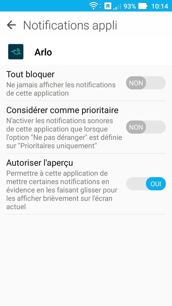

Les téléphones mobiles ne se présentent pas toujours pareilllement. Soit ils utilisent un Android natif ou ils utilisent un Android avec une surcouche propriétaire et par conséquent les options n'apparaissement pas de la même façon. Ajoutez à cela que ma version Android est la 6.0.1 (sans espoir que ASUS la fasse évoluer) et qu'un Android 8 proposera une interface et des options différentes.
Ceci étant dit, mon menu Applications / Arlo est différent du vôtre.
L'écran "infos appli" Arlo indique notamment "Notifications : normales". C'est à dire qu'elles sont activées par défaut;
Si on rentre dan ce menu on a les options : "Tout bloquer" - "considérer comme prioritaire" (utile quand le téléphone est sur 'ne pas déranger') - "Autoriser l'aperçu".  "Tout bloquer" et "Considérer comme prioritaire" sont désactivés. "Autoriser l'aperçu" est activé.
Ma version de l'application Arlo st bien la dernière en date ( 2.7.2_25500).
Je pense que je vais saisir le service Support car cette nuit, j'ai reçu un email d'alerte... mais une heure après l'évènement et toujours aucune notification Push...
