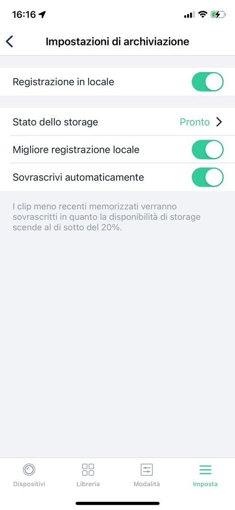

RafRoma
Buongiorno @JurekT ,
ho provato inserendo una pen drive e formattandola, il risultato non cambia, in pratica il menù delle Impostazioni di archiviazione non mi propone la funzionalità di accesso allo storage locale.
Come puoi vedere dallo screenshot allegato è diverso dal menu che dovrei vedere, confermo però che le registrazioni avvengono correttamente sull'HD o sulla pendrive al rilevamento di un movimento.
