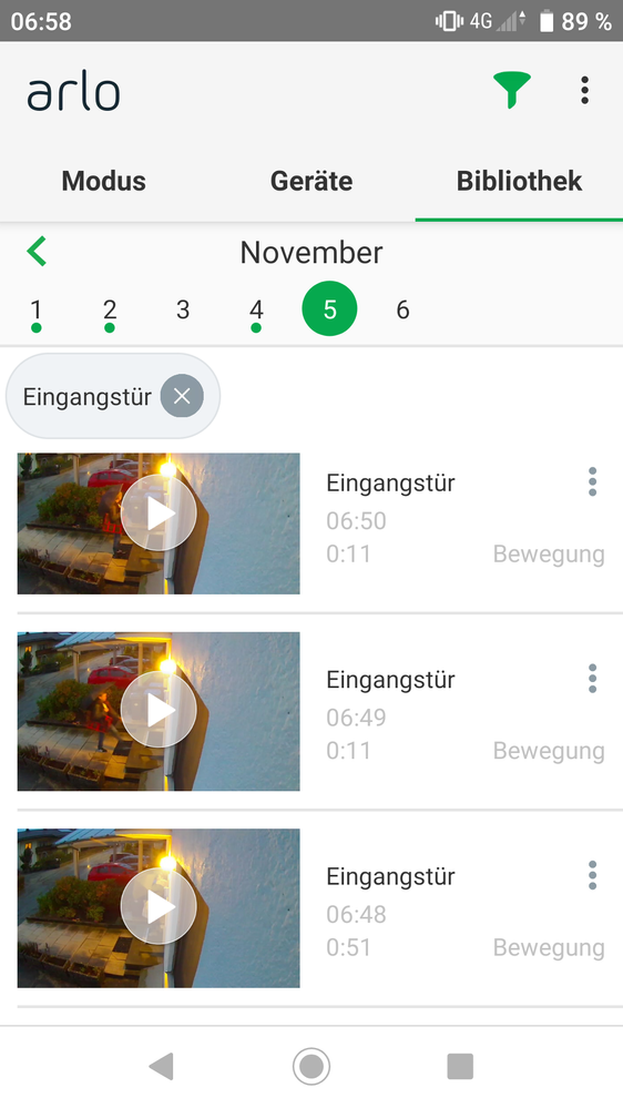

Grüß Dich Justyna,
betr. der Farbumschaltung sollte ich mir da evtl. etwas mit der Lampe überlegen.
Alle 3 'alten' Kameras sind sehr leicht zu tauschen, da diese über Akku laufen und gut zu erreichen sind. Zur Einstellung einer Aktivitätszone, welche sehr gut funktioniert, bedarf es aber einer ständigen Spannungsversorgung und diese ist fest auf einer Halterung in einer wetterfesten Schutzhülle verbaut und nicht so leicht zu erreichen. Da ich mir nicht vorstellen kann, dass die Probleme mit der Aufnahmedauer vom Standort verursacht werden, habe ich mir bisher die Mühe gespart, diese Kamera an einem anderen Ort zu testen.
Heute war z.B. folgende Situation: siehe Foto
Das erste Mal nimmt die Kamera fast korrekt eine Minute auf. Danach jedoch zweimal nur 11 Sekunden.

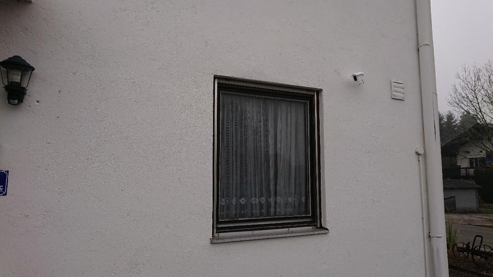

Grüß Dich Justyna,
entschuldige, aber ich komme meistens nur am Wochenende dazu zu antworten.
Es ist keine Silikon-Schutzhülle, sondern eine Kunststoffhülle optisch vergleichbar mit einem Vogelhaus. (s. Foto)
Der Modus ist sehr simple. Das heißt lediglich die Bewegungserkennung ist aktiviert; ohne Zeitplan. Somit gibt es auch nichts zu verstellen.

Hallo @Novum66,
vielen Dank für die zugestellten Informationen!
Teste bitte die Kamera ohne diese Kunststoffhülle, auch an einem anderen Ort.
