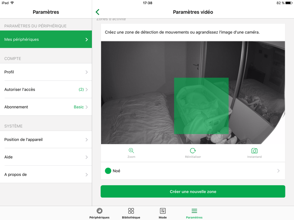

Bonjour, j'ai le même problème depuis la MAJ courant fin mars debut avril 2018.
moi sur arlo q plus, j'ai bien la détection du bruit mais pas des mouvements.
Tout est bien paramètré dans mes ègles et quand je veux enregistrer, j'ai une anomalie.
Aussi, la zone de détection ne peut être rafraîchie.
La règle ne peut être mise à jourLa règle ne peut être mise à jour
Mathg
L'image ne se réinitialise pas afin de déterminer une nouvelle zone de détection

Mathg
Bonjour,
J’utilise l’application sur Ios et ma caméra est la Arlo Q Plus.
L’application avec le profil administrateur se trouve sur l’ipad.
Mathg
La détection des mouvements marche sans zone.
Il y a donc un problème sur la gestion de la zone définie

Retired_Member
Non applicable
Bonjour
Pour , dans votre cas creer une nouvelle zone , vous devez d'abord effacer l'ancienne ; Pour cela : click sur paramétres , puis click sur la cam concernée , click sur paramétres vidéo ensuite sous l'image qui apparait, click sur le rond vert precedant le nom de votre cam , vous obtenez une nouvelle image avec dessous : supprimer la zone,  cliquez sur cette option la zone est alors annulée , vous sortez en sauvegardant et revenez au menu principal , voila maintenant répétez l'opération et vous obtiendrez la mention : créer une zone , et la c'est a vous de proceder !
Voila !

Mathg
Bonjour,
Je viens d’essayer et de supprimer la zone.
C’est un échec car l’image pour créer une nouvelle zone ne s’actualise pas avec la réalité, j’ai tout de même créé une nouvelle zone.
Je pense aussi que nous avons la possibilité de pouvoir créer plusieurs zones, par exemple si nous surveillons une pièce avec plusieurs portes.

Retired_Member
Non applicable
Bonjour
C'est normal qu'elle ne s'actualise pas car elle represente la derniere image enregistrée, vous devez ressortir du menu et revenir a chaque nouvelle zone crée !!!!
Oui vous pouvez en créer plusieurs , mais alors depuis l'ordi pour pouvoir réduire la surface couverte...

PatrycjaG
Master
Master
Bonjour @Mathg,
Quand vous êtes dans la partie Zones d'activité, avez-vous cliqué sur la flèche qui se trouve en bout de ligne de votre nom de zone, puis avez-vous fait Supprimer la zone ?
