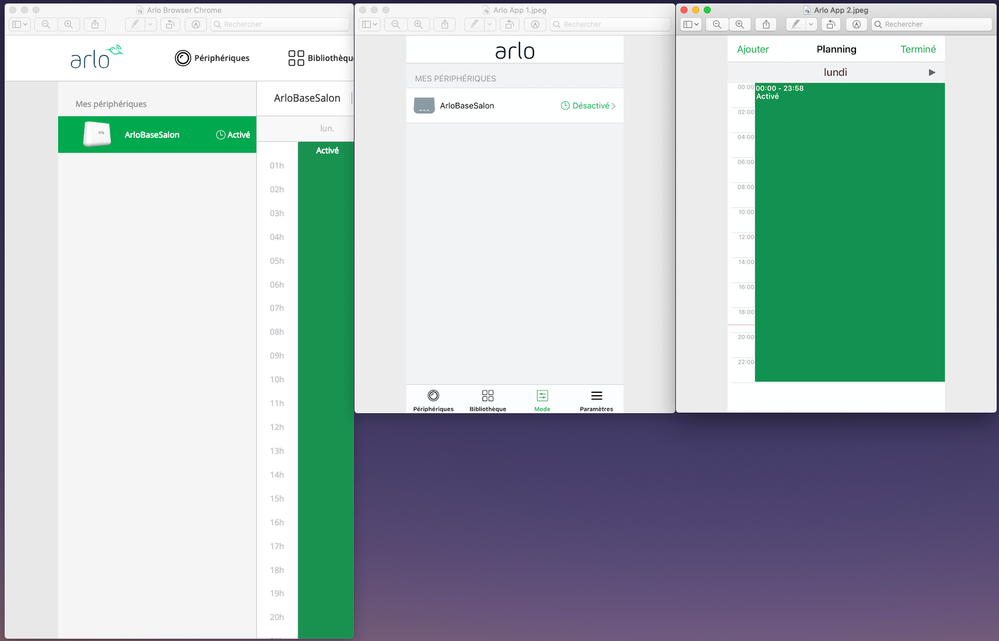

siemunk
Bonjour @PaulaB0,
J'ai le même souci que @CG13. Les planning créés ne fonctionne pas correctement.
Aujourd'hui mes caméras devraient être en mode "Activé" (celui créé par défaut) et pourtant elles n'ont rien enregistré (alors que je sais qu'il y a eu du mouvement).
Si je me connecte à mon compte sur via un navigateur (Chrome)  dans l'application iOS, le mode m'indique qu'il est en "Activé" mais sur l'application iOS, il est noté "Désactivé" alors que dans mon planning je l'ai mis en "Activé".
Y a -t-il un solution?
Pour info, mon app est à jour et je n'ai pas d'appareil sous android pour tester.
Merci d'avance pour votre aide.
PS: Je vous envoie ci-joint des copies d'écran où l'on peut voir la différence d'affichage sur chrome (à gauche) et sur l'app
PaulaB0
Bonjour @siemunk,
Parfois les différences entre le planning visible sur Chrome et sur iOS sont liées à la version du système iOS ou du téléphone.
Je vous conseille de créer un mode nouveau pour l'utiliser dans le planning. Après, configurez le planning selon vos besoins sur le navigateur Chrome en utilisant le mode incognito. Vérifiez, s'il vous plait, si votre système fonctionne correctement selon le planning et, si c'est possible, n'utilisez pas votre application iOS pour corriger ou changer les paramètres du planning. 🙂
Bonne journée,
Paula
Équipe Arlo

siemunk
Bonjour @PaulaB0,
En fait j'ai parlé un peu trop vite lors de mon dernier message...
Le mode planning a bien refonctionné sans que je ne fasse rien sauf les lundis...
Les autres jours de semaine tout fonctionne sans problème, mais le lundi, le système reste définitivement en mode désactivé et ne suit pas le planning créé.
J'ai suivi votre procédure de récréer un mode personnalisé, d'utiliser celui-ci dans le planning et gérer la création du planning via chrome en mode incognito... Mais rien n'y fait...
Apparemment le système n'aime pas les lundis (on est un peu tous dans ce cas...Smiley très heureux )
Avez-vous une autre solution à me proposer?
Merci
PS: j'ai déjà vérifié le réglage du fuseau horaire. Il est correct.
